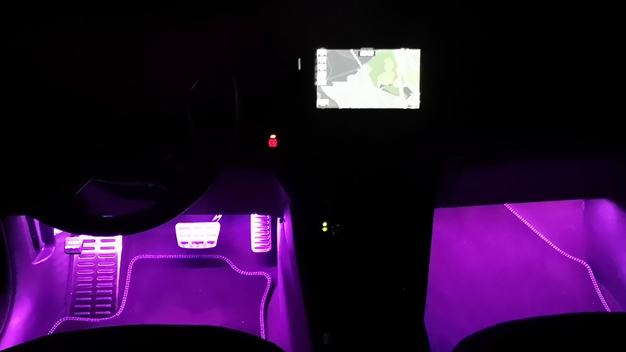

Ich hatte mich schon beim Kauf meines Niros für eine LED-Fußraumbeleuchtung als original Zubehör interessiert. Zwei Gründe waren aber dann entscheidend das ich mich dagegen entschieden hatte. 1. Der Preis inkl. Einbau beim Fachhändler hätte mich ca. €150.- gekostet. Das hätte ich vielleicht nach ausgegeben aber 2. hätte es nur geleuchtet, wenn ich die Türe(n) aufgemacht hätte. Was soll das denn bitte? Ich wollte das ganze permanent leuchten haben, aber wenigstens wenn ich mit Licht fahre. Also musste eine DoItYourself Lösung her. Entschieden habe ich mich dann für folgenden Artikel auf Amazon. Dieser wird über einen USBStecker mit 5 Volt versorgt. Es gibt aber auch vergleichbare Lösungen mit 12 Volt Zigarettenanzünder-Stecker.
Link: https://www.amazon.de/gp/product/B01MSUGW0D/ref=oh_aui_detailpage_o...
Mir war es wichtig das ich keine Löcher oder so in meinen neuen Niro bohren müsste und ich selber entscheiden kann, wann und wie die Fußraumbeleuchtung leuchtet. Mit der mitgelieferten IR-Fernbedienung kann man die LED's An/Ausschalten, die Farbe nach Wunsch ändern, die verschiedenen Farben "faden" oder nach dem Rhythmus der Musik im Auto "flashen" lassen. Am schwierigsten war eine Möglichkeit zu finden die Spannungsversorgung so zu verlegen, das ich, wie gesagt, nicht bohren muss. Dafür habe ich ein 50 cm USB- Verlängerungskabel zerschnitten und später wieder zusammen gelötet (nur die zwei Drähte für die 5 Volt). Da aber Bilder mehr sagen als 1000 Worte, anbei eine kurze Bilder-Stecke, die den Einbau anschaulich machen sollte. Später kann ich im Dunklen mal ein kurzes Video posten, wo man die verschiedenen Farben und Funktionen besser erkennen kann, wenn gewünscht.
Hier erst mal das USB Verlängerungskabel, was ich durchgeschnitten und abisoliert habe:
Fussraumbeleuchtung_1.jpgDas Kabel konnte ich hier durchstecken und zum Fußraum durchziehen:
Fussraumbeleuchtung_4.jpgDanach das ganze wieder mit dem kurzen Stück (Buchse) verlötet ... (nur die rote und schwarze Ader)
Fussraumbeleuchtung_6.jpgDann die Lötstellen mit Schrumpfschlauch isoliert ... (nicht vergessen vorher auch noch ein dickes Stück übers Kabel zu schieben)
Fussraumbeleuchtung_7.jpgund dann zum Schluss das ganze Kabel mit einem dicken Schrumpfschlauch wieder stabilisieren.
Fussraumbeleuchtung_8.jpgJetzt zwei der vier LED Stäbe hinter dem Mittel-Kanal zum rechten Fußraum durchschieben und den Kabelsalat verschnüren
Fussraumbeleuchtung_9.jpgLinks habe ich die LED Stäbe mit Rapbändern am Kabelbaum fixiert. Rechts habe ich sie drunter geklebt, mit dem 3M Klebeband auf den Stäben:
Fussraumbeleuchtung_10.jpgZum Schluss noch die IR-Diode für den Empfang von der Fernbedienung an einem günstigen Platz "versteckt" ...
Fussraumbeleuchtung_11a.jpgund schon konnte es mit der "Light-Show" losgehen
Fussraumbeleuchtung_12.jpgWie gesagt, Video von der Light-Show folgt noch, wenn gewünscht ...
