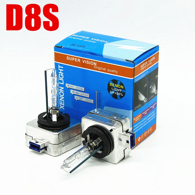

  • suche ja seit 2 Jahren nach Replaces für die D8S Osram Xenon mit >5000K. Leider gibt es bis heute keine einzige OEM als Ersatz. Nur mehr oder weniger unseriöse Pseudo Kopien.
    Die Serienlampen sind mit einfach zu gelb, ich komme mit weißerem Licht besser zurecht.
    Habe deshalb heute aus Frust 6000K D8S aus der chinesischen Bucht geordert.
    Bin nicht besonders euphorisch, muss sogar lachen, dass da aus Xenarc Xenac wird.
    21€ und die Hoffnung, das richtige getan zu haben. Wenn nicht wandert ein bisschen in China "veredelter" Schrott aus EU in den deutschen Müll zurück und .....
    OEM D8S Xenon Headlight 25W D8S bulb hid light 6000K 4300K 8000K - AliExpress 34
    Smarter Shopping, Better Living! Aliexpress.com
    www.aliexpress.com
  • Ist aber ohne Zulassung oder? Wenn schon illegal, hätte ich LED genommen :whistling:
  • Haben natürlich E1 ;)
    Mir ist die "Zulassung" egal, wenn das Ergebnis passt. LED ist halt gleich ein Umbau, den auch ein blöder Prüfer merkt und ich habe keinen Bock, dauernd hin und her zu bauen. Hatte auch schon einen D1S Umbau überlegt, der würde wahrscheinlich keinem auffallen. Allerdings sitzen die Steuergeräte unter dem Scheinwerfer und das ganze ist ein ganz schöner Umbau.
    So einfach in 5min "Birne" tauschen und sehen, obs passt.
