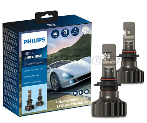

    Wenn HB3 zutreffend ist (also H4 bzw H7 geht wohl nicht), würde dann folgende Lampe passen?
    Und wäre das deiner Meinung nach eine Verbesserung?
    LED-Lampen-Kit HB3 (9005) LED PHILIPS Ultinon Pro9100 +350% 5800K - LUM11005U91X2
    Die HB3 (9005) Ultinon Pro9100 ist die Premium-LED-Lampe von Philips, weshalb bei keine Kompromisse in Bezug auf Qualität und Leistung eingegangen werden!
    www.ledperf.at
    Vielen Dank schon mal für deine Hilfe
    Sabine
  • den niro hat es je mach Ausstattung mit halogen oder led Licht gegeben, daher sind in deinem Screenshot beide Varianten aufgeführt.
  • Wenn HB3 zutreffend ist (also H4 bzw H7 geht wohl nicht), würde dann folgende Lampe passen?
    https://www.ledperf.at/led-lam…m11005u91x2-p-111471.html
    Passen wohl, aber im Falle eines Falles möchte ich nicht in deiner Haut stecken.
    Wie gesagt, die haben (noch) keine Zulassung.
    LEDs mit dieser Lumenzahl bedingen eine automatische Leuchtweitenregulierung, ob deiner das hat?
