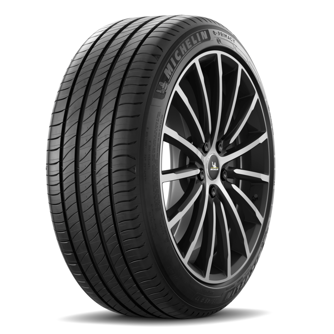

    Hier ein Paar Bilder meiner 18 Zoll Borbet Felgen am Niro.
    Reifen fahre ich auf den Felgen einen Michelin E Primacy 215/45 R18.
    Im Vergleich zu den Original 17 Zoll Felgen / Reifen hab ich keinen Mehrverbrauch feststellen können.

  • schaut nicht schlecht aus!
    Gibt es für die 18 zoll Reifen eine E Ausführung? Hab das bei den 17 Zoll ganzjahresreifen noch nicht gesehen.
  • E reifen sollten eigentlich ein bischen leiser sein und einen schaumstoff unter der lauffläche, also innen haben der gewisse frequenzen des Reifen verringert, desweiteren sollten sie weniger rollwiederstand haben.
