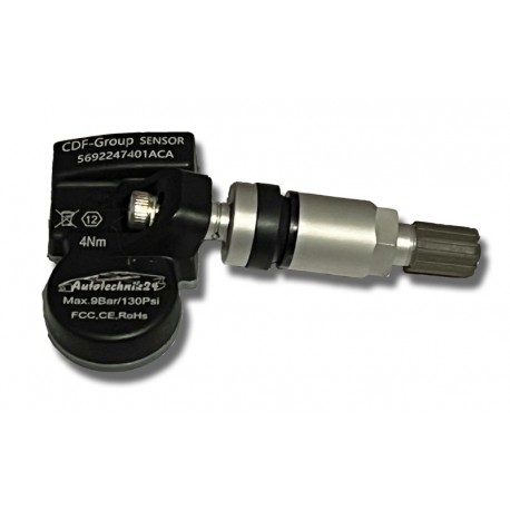

  • Ich habe seit gestern Abend das gleiche Problem, vorne rechts. Vermute das die gesunkene Außentemperatur die Ursache ist.
    Ja, ich vermute auch das es mit der Temperatur zusammenhängt. Schlappe Batterien verbaut in den Sensoren?
    Werden wir aber eh nie erfahren.
