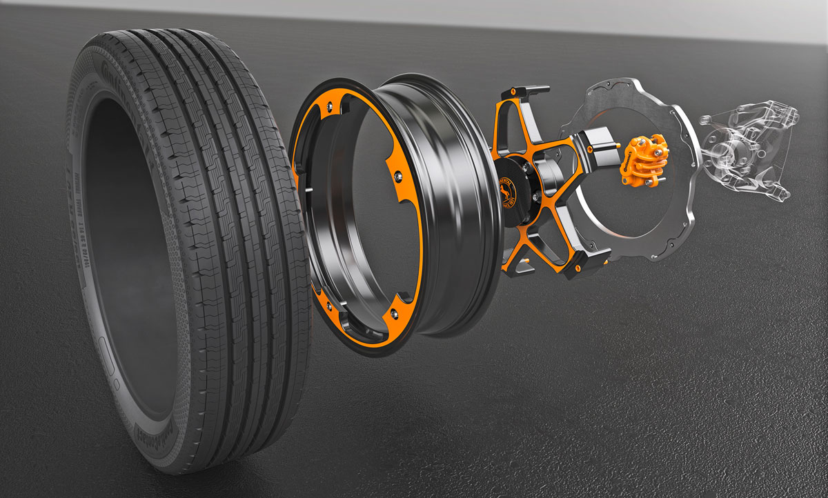

    Definitiv, die Bremsanlage muss auch beim BEV jederzeit das Fahrzeug stark abbremsen können. Nur eben nicht im Dauerbetrieb... Es gibt auch schon neue Systeme, hier z.B. von Continental:
    Diese Bremse verschleißt (fast) gar nicht!
    Mit dem "New Wheel Concept" stellt Continental ein verschleißfreies Rad- & Bremskonzept für Elektroautos vor. Die AUTO ZEITUNG erklärt den Aufbau!
    www.autozeitung.de
