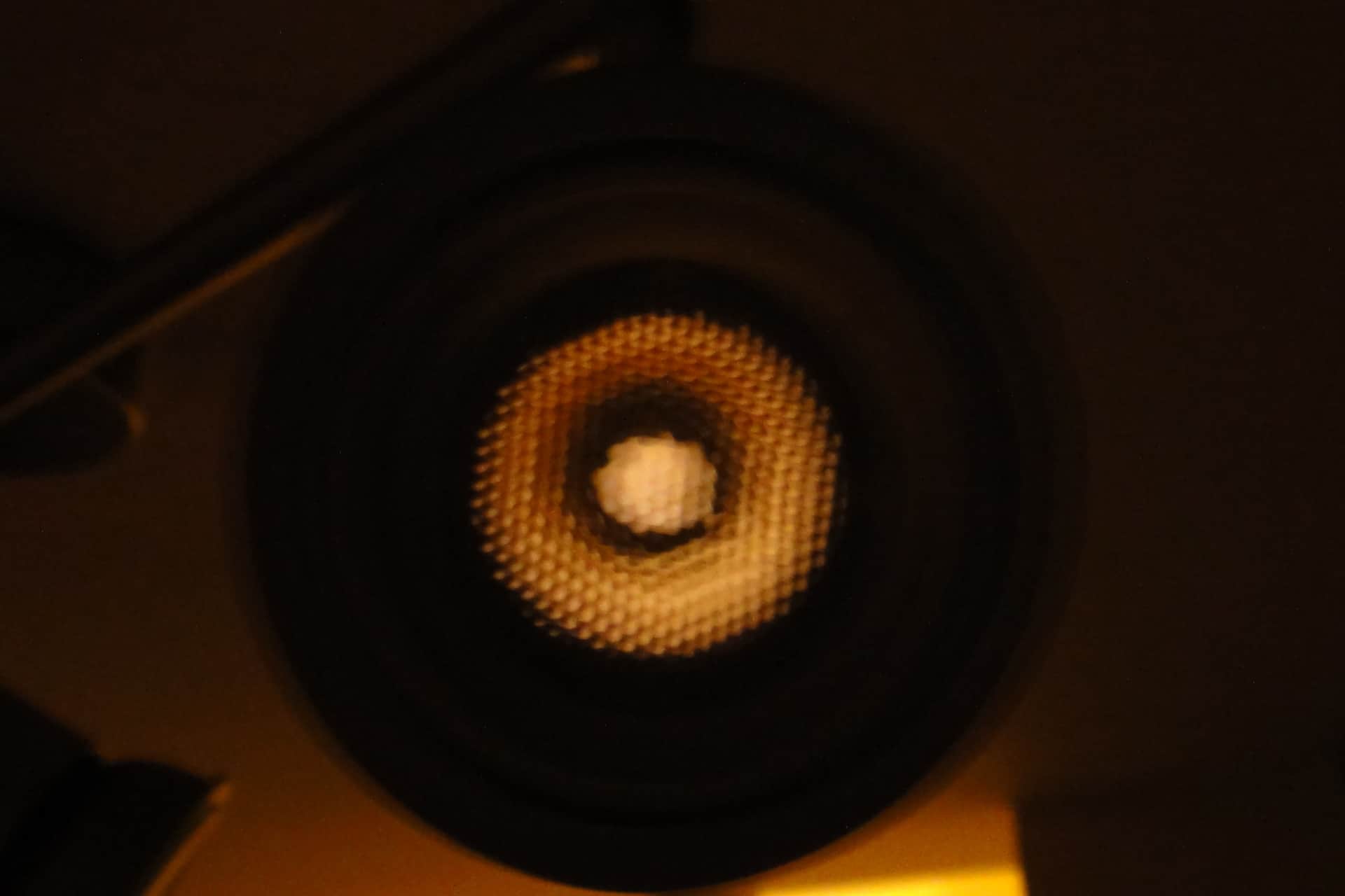

  • ...und wo sind die Fotos dazu? :thumbup:
  • muss mal schauen, is so kalt draussen ;)
    OK, habs getan. Is bei Dunkelheit immer noch zu wenig...
    (Vorsicht, die Fotos täuschen)
  • Hi könntest du auch mal ein Foto von der LED beleuchtung an sich machen, also den einbauort. Kann man bestimmt auch selbst nachrüsten.
