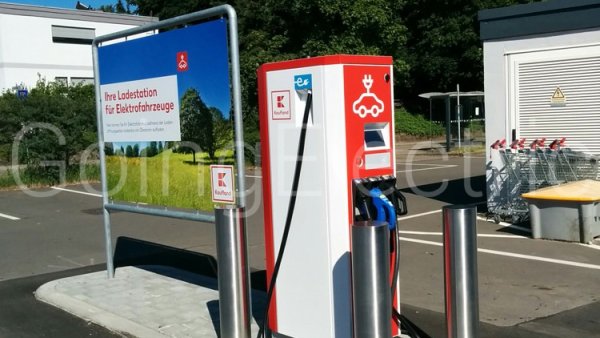

Um an einer öffentlichen Ladestation laden zu können benötigst du ein TYP2 Ladekabel. Der Niro kann nur mit 3,6kW Laden, also würde ein einphasiges 16A Kabel reichen. Jedoch kommt es vor das eine 22kW Ladestation nicht freischaltet wenn ein 16A oder 20A Kabel verwendet wird. Daher möchte ich ein 32A-Kabel empfehlen. Wie schon gesagt ein einphasiges Kabel genügt, ein dreiphasiges funktioniert aber auch.

Niemals höher als 3,6 kW. Mehr kann der integrierte Wandler nicht.
