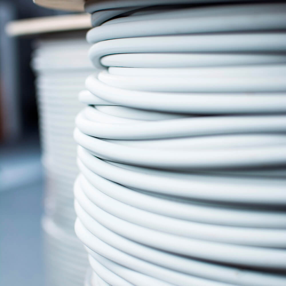

Aus den Fehlern anderer EFKs lernen: NYM-LeitungenDer Einsatzbereich von NYM-Leitungen ist vielseitig. Aber es gibt auch Grenzen für den Einsatz von Mantelleitungen.www.elektrofachkraft.deZitatEbenso findet sich in der VDE 0100-520 Abs. 521.10.4. eine weitere Ausnahme von dieser Regel. Werden NYM-Leitungen nicht direkt ins Erdreich eingebettet, sondern innerhalb von unterirdischen Schutzrohren verlegt, so gibt es normativ eine weitere Ausnahme von der zuvor genannten grundsätzlichen Regel.
Kurze Leitungsstücke bis maximal 5 m Länge sind zulässig, wenn
- die Schutzrohre mechanisch ausreichend stabil sind,
- die NYM-Leitungen auswechselbar bleiben,
- gegen das Eindringen von Flüssigkeiten geschützt und
- zusätzlich belüftet sind.
