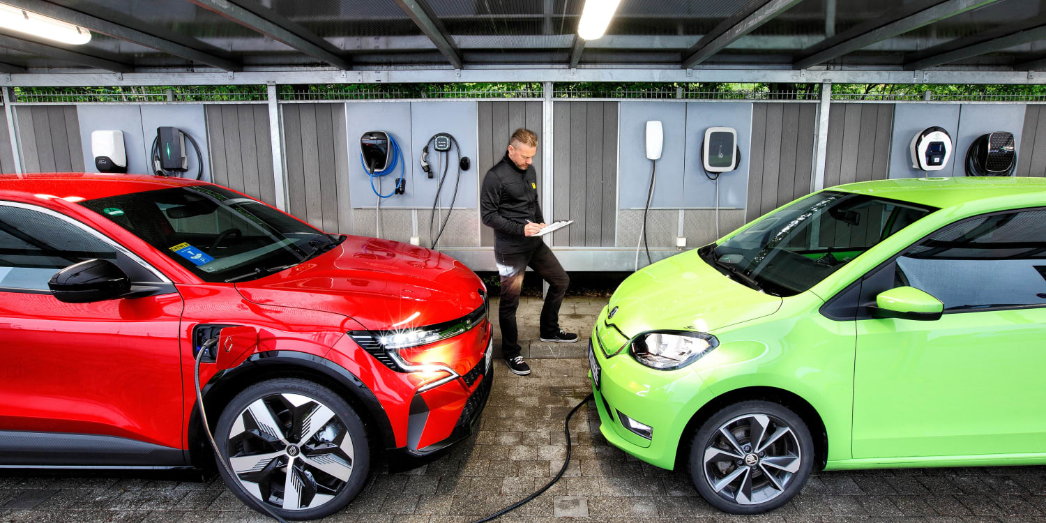

  • Hallo zusammen,
    der ADAC hat eine Menge Boxen getestet. Ich bin eigentlich schon lange kein ADAC - Fan mehr, aber dieser Artikel gibt mal eine ordentliche Übersicht welche Boxen auf dem Markt sind.
    Wallboxen im Test: Welche ist die beste?
    Kein Durchblick bei Wallboxen? Der ADAC Test gibt Aufschluss.
    www.adac.de
    Ich habe den Selbstbau noch nicht völlig aufgegeben, muss mich aber erst noch mit dem Kommunikationsprotokoll beschäftigen. Scheinbar haben genau hier die Billigboxen aus der Bucht und etc. ein Defizit.
    Im Moment funktioniert das bei mir mit dem Ziegel prima, wenn da nicht immer nach dem Ladevorgang Ladekabel wieder abstecken und in Kofferraum verstauen wäre X(
